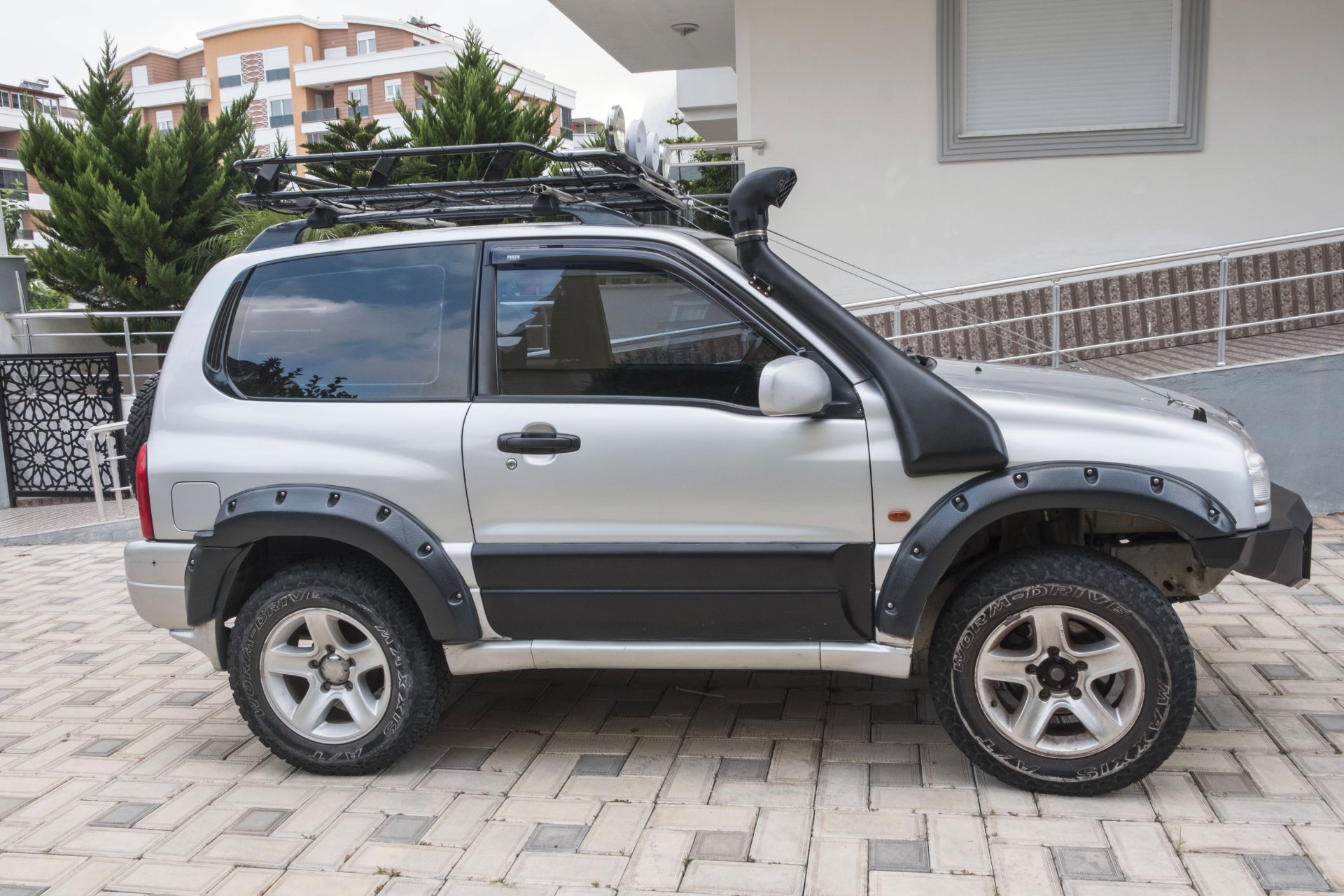

Araç hakkında size biraz daha bilgi vereyim.2004 model araç 2 senedir bende. Mazisi Ankara o yüzden yaşadığım Antalya'nın nem belasından muzdarip olmamış.
Sizin de bahsettiğiniz gibi vinç kesinlikle şart, ayrıca Becce ya da Calmini yükseltme düşünüyorum sizce gereklimi boşa masrafmı.Aydınlatmalar halojen onlarında Led ile değişimi gerekli.Biraz daha gaza gelip ARB diferansiyel kilidi düşündüm, fiyatlarını görünce düşünmekten vazgeçtim

Üstad selam, halojenleri sökün atın tanesi 4,5 amper çeker 4 tanesi 18 amper yaklaşık akünüz 60 amper, şarj dinamosu anca kendine yeter..Becce kiti koymayın aracın tüm konforu gider sert taş gibi garip bir araç olur, ben tüm araçlarımda Mercedes yayları kullandım, önlerde orjinal amortisörünü ellemedim, arkalarda uzun Renault19 veya Era amortisörleri kullandım vs birçok arkadaş ve Suzukicide bakıp benzer şeyler yaptılar, modifikasyon ve yapım hikayeler bölümlerinde onlarca araç kesme biçme yükseltme vs hikayesi var hepsi çok değerli, mutlaka fikir verecektir.
Snorkelin emişini elinizle kapatın araç rahat rahat çalışmaya devam ediyorsa birşeyler yanlış demektir. Normali rölanti çok düşüp stop etti edecek kıvama kadar gelmesi gerekir..bu olmassa, girişi kapalıyken hala çalışıyorsa, heryerden hava alıyor demektir, bu duruda snorkel fonksiyonu yok demektir.
Vinç için düzgün tabla, düzgün motaj çok önemli. Birde dodiklerin ara bölümleri siyah olsa güzel olurmuş, bence şahsi düşüncem biraz alacalı olmuş o bölümler.
Sepet sağlam güzel görünüyor, yükleri bağladıktan sonra üzerine su geçirmez kalın branda yağmur kılıfı iyi olacaktır.

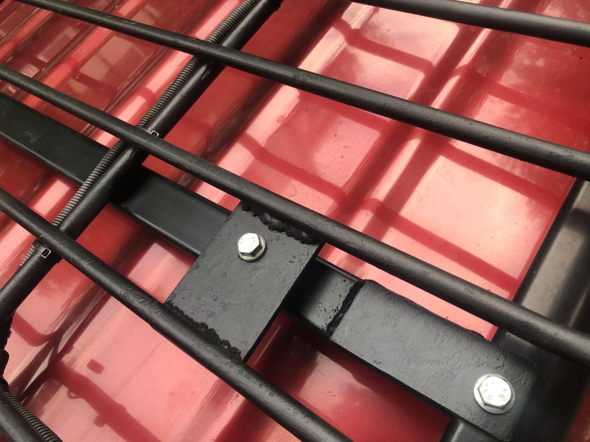

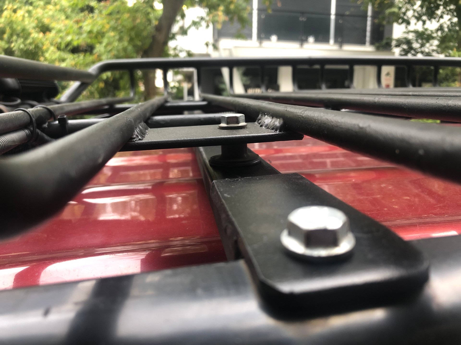

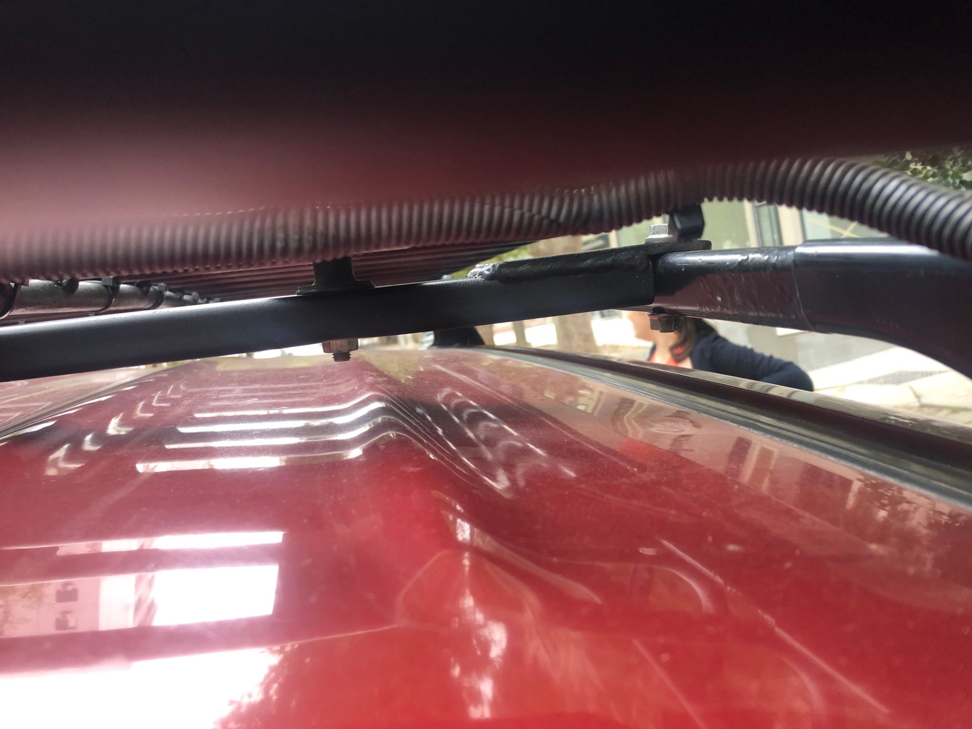

Tavan sepeti konusunda ben böyle bir sistem kullanıyorum. Size de fikir vermesi açısından paylaştım.

Sepet konusunda çok çok çok sağlam temiz bir işçilik ve bağlantı lazım hayatınızı taşıyacak, üzerine koyacağınız max yükü koyup örnek 100kg(iki çimento tobası atıp, 2-3 hafta gezin, şile ömerli bölgesinde bol bol bozuk toprak taş yola girip gazlayın, her türlü işkenceyi yapın 15-20 gün sonra sökün hal her kaynak heryeri sağlamsa test tamam denebilir..burada düz yolda az yük ile sahada full yüklü günlerce sarsıtılı yük eşit değil, çok sağlam yapın ve ciddi sert test edin..içinize sinsin derim.

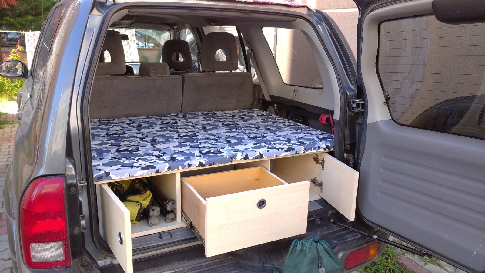

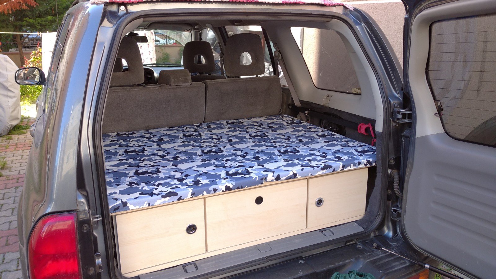

Arka iki koltuğu sökün gereksiz ağırlık, onun yerine bagaj organizer gibi bir şeyler yapın..
basit bir örnek ben arabama şöyle bir şey yaptım altı çekmece içi buzdolabı gizli 1mt sağ sol dolaplı iki parça açılır koltukları yatırınca açılır yatak(185x130) bir modül imal ettim..örnek olsun diye paylaşıyorum..yüz farklı çeşidi yapılabilir..(fikir verirse ne mutlu)

Güzel ve kullanışlı olmuş bagaj ellerinize sağlık.Kesinlikle fikir olarak hoşuma gitti.Sürgülü alüminyum sistem yapan bir kaç yere fiyat açısından danıştım çok pahalı gereksiz maliyet.Mahruti konusunda özellikle ötme ve ustalık açısından en ufak hatada akslara bindireceği ekstra yük ve zorlanma büyük problem. Aks konsunda yaşanacak problem, uzun yolda aman diyim
