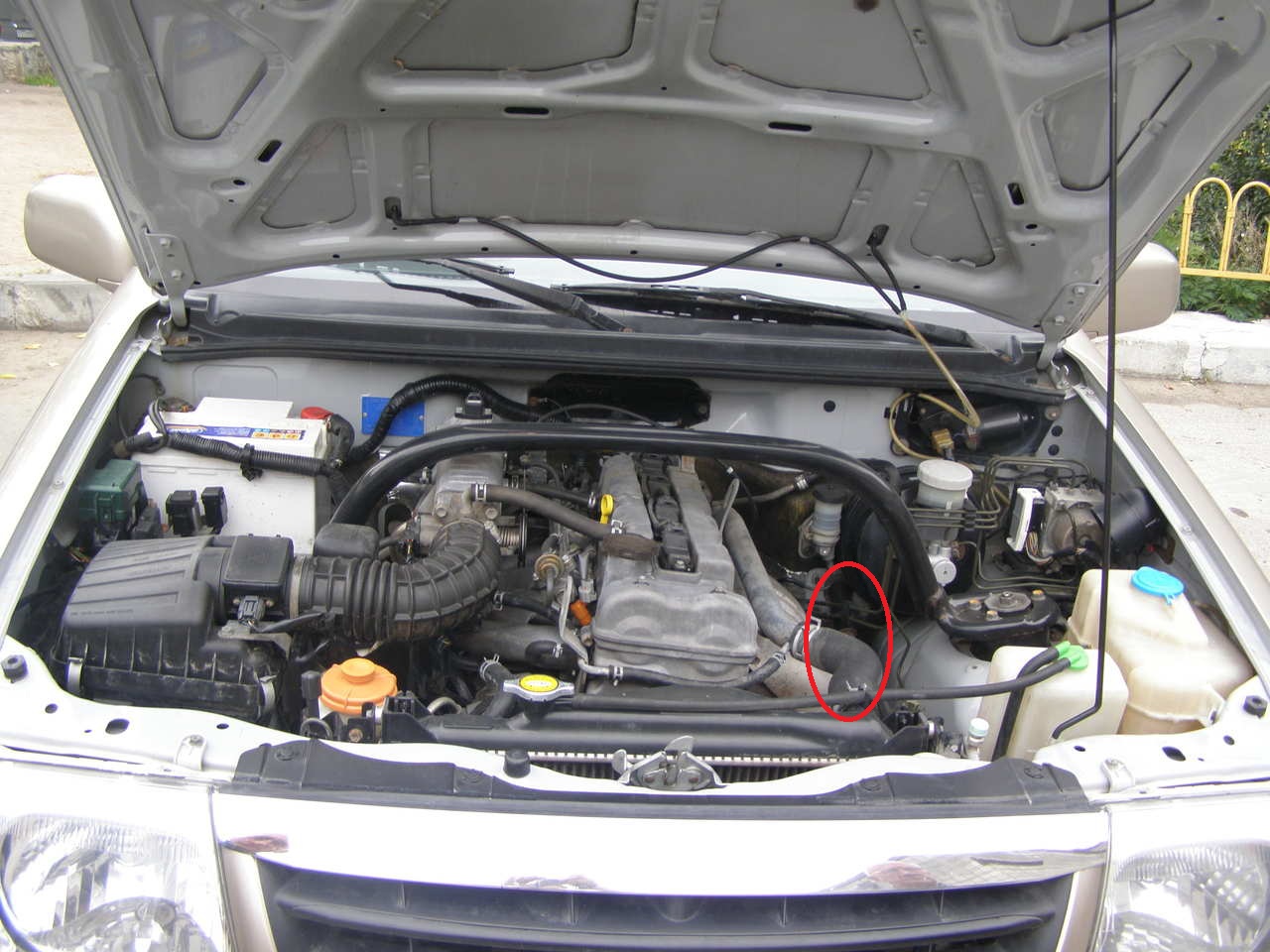

Kırmızı ile işraretli yerde, direksiyon mafsalı var. 10 yarım anahtar ve çekiç ile sökün basittir..iyice yağlayın..çok çok rahat hale gelsinler..sonra yerine takın..Sorun yüksek ihtimalle çözülecektir.

Offroadpassion yazdı:Kırmızı ile işraretli yerde, direksiyon mafsalı var. 10 yarım anahtar ve çekiç ile sökün basittir..iyice yağlayın..çok çok rahat hale gelsinler..sonra yerine takın..Sorun yüksek ihtimalle çözülecektir.
Bakalım inşallah düzelir.Teşekkur Hakan bey

Ya sonucu yazmayı unuttum.Direksiyon kutusu yakınındaki mafsalı n arasına kablo parçası sıkışmıştı. Hallettik
