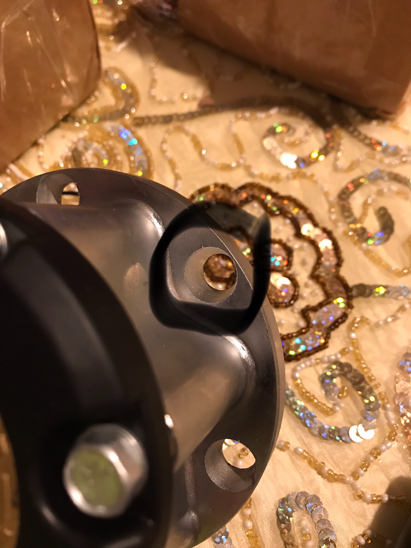

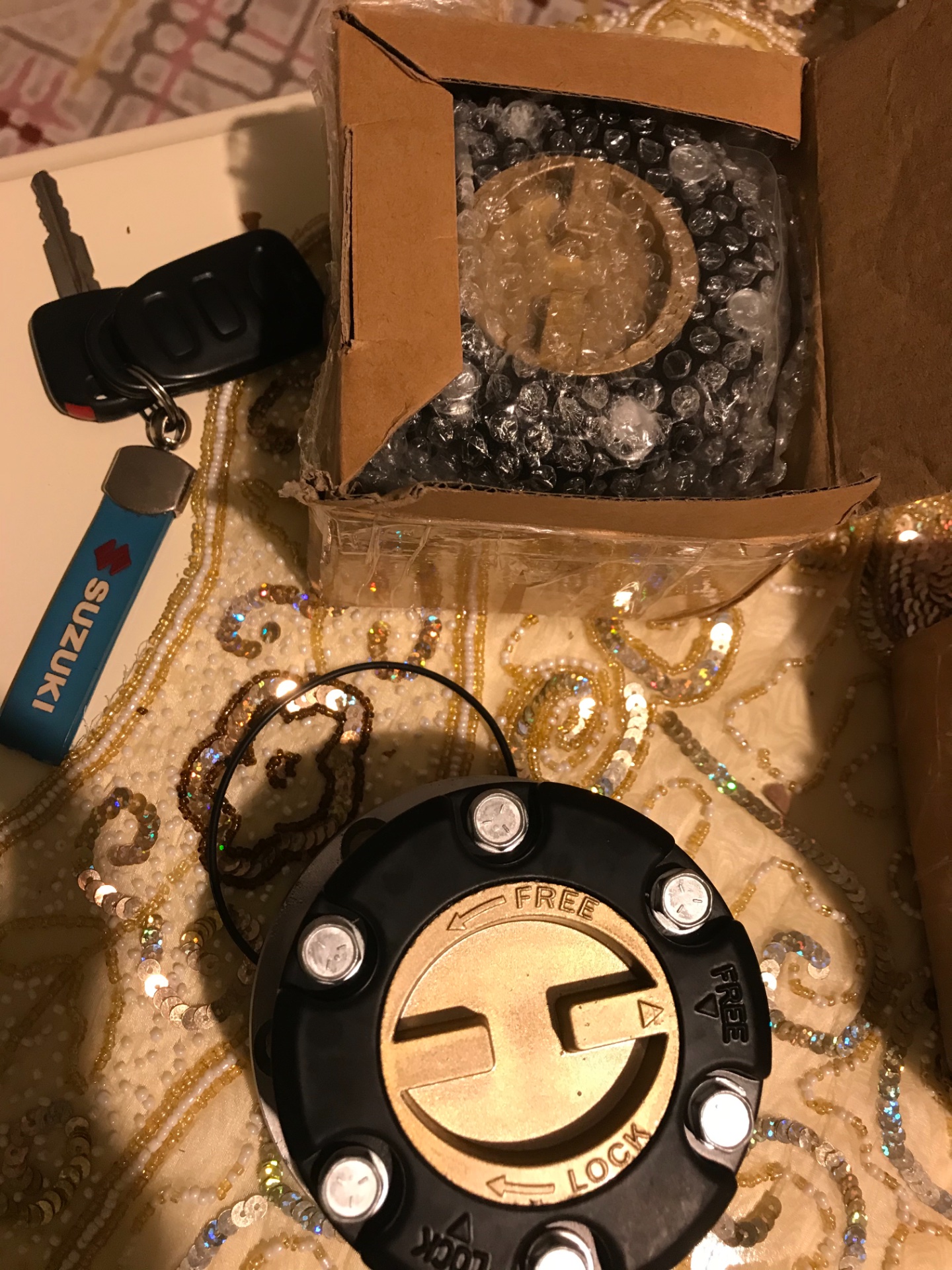

Bir çift manuel hub aldım.
Re: 4X4'ün İçin Bugün Ne Yaptın?
Mesaj: # 258813Okunmamış mesaj zaferkucuk
09 Kas 2020 21:49
Bu hubların civata yerleri konik şeklinde.Üzerindeki civatalar düz.Ya konik civata bulmam lazım yada konik pul yadaaa tornada civataları konikleştirmem gerek.

Ne bileyim bu modeller böyleymiş.Cıvatalarını buldum.Anahtar tutma yeri diğerlerinden daha uzun

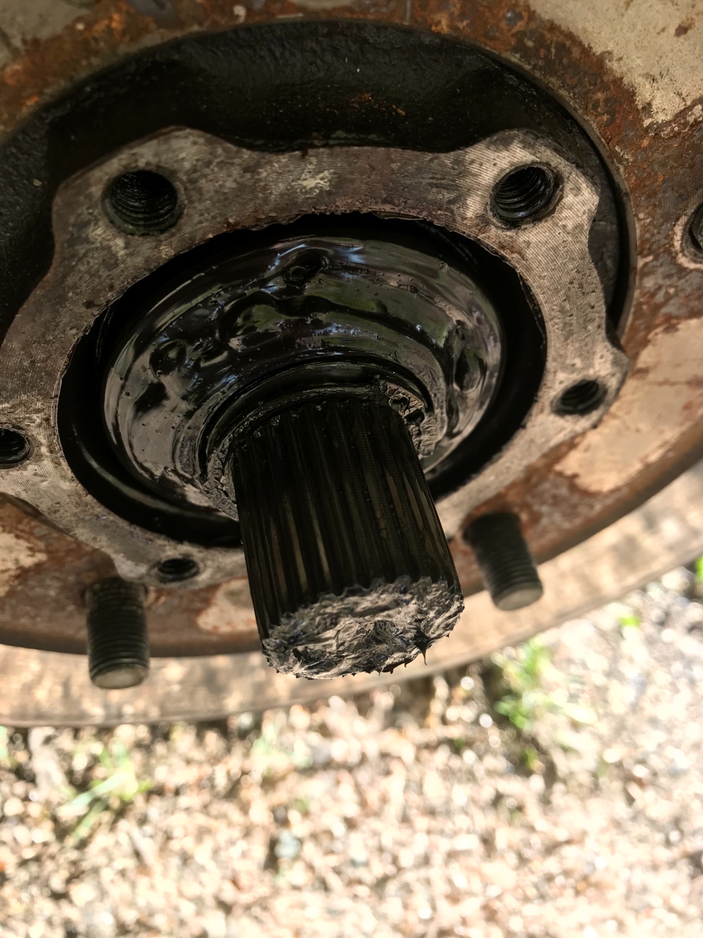

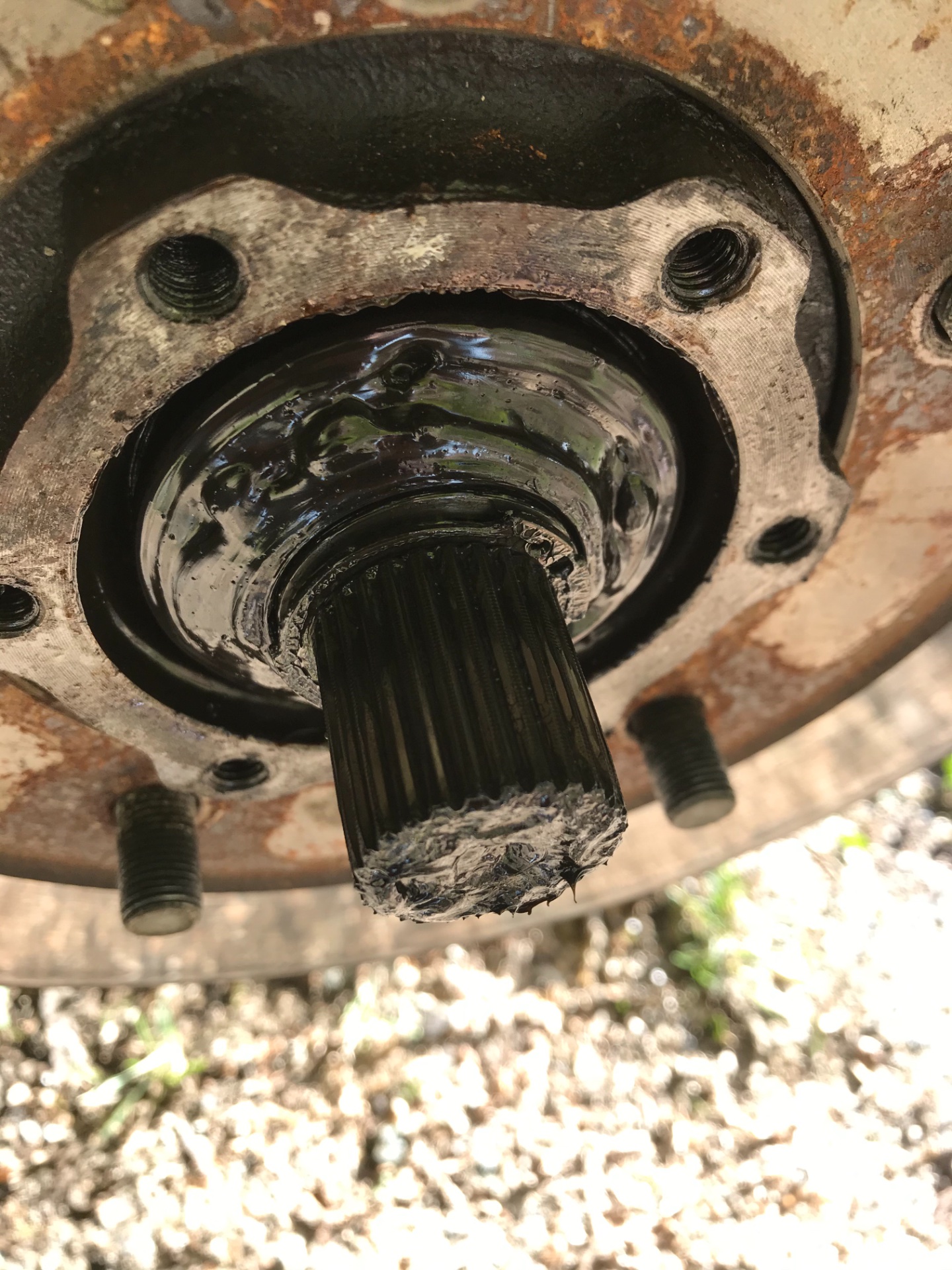

Alp17 yazdı:Cahilliğimi hoş görün Bu sistem nasıl kullanılıyor ? tam olarak ne işe yarıyor?
Bizim Grand larda otomatik hublar vardır.Arazi vitesine attığın zaman akslardaki gücü tekerleklere aktaran zımbırtı dır. Manuel’e çevirmemin sebebi 4x2 deyken akslar boşuna dönmesin diye

Sürekli değil.Ön akslar dönmesin diye.Boşa çıkarsın diye

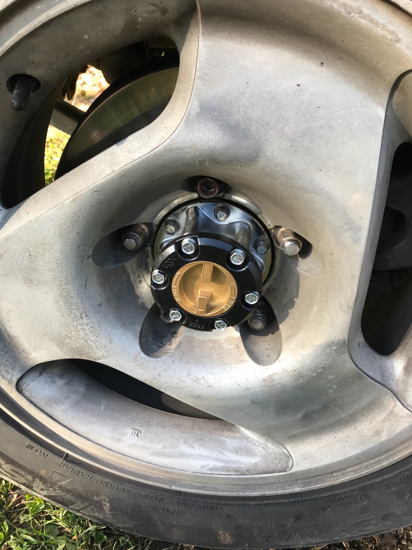

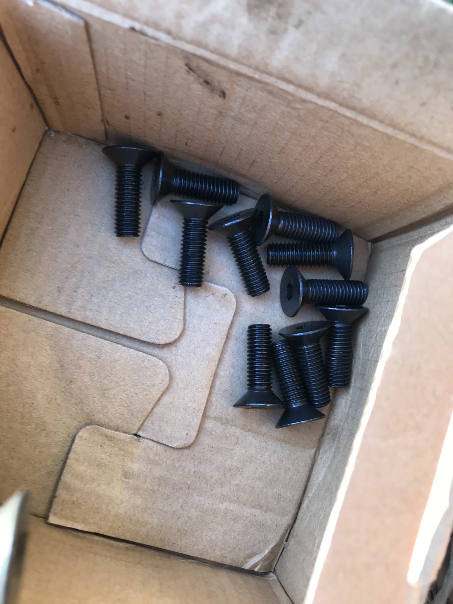

Mesaj: # 258839Okunmamış mesaj zaferkucuk
14 Kas 2020 18:48
Hubsları taktım.Konik alyan başlıklı civata aldım hoşuma gitmedi.Mevcut civataların anahtar başlık yerıni konik şekilde tıraşladım.Güzelce oturdu yerine.

Zafer eline sağlık sen mini :arrow: HES yapmış adamsın bunu rahat yaparsın diye düşünüyordum ki bitmiş morgulus bu arada gidişte bir rahatlama oldumu, birde yakıtını takip et düşüş olacak mı :?: :?: :?:
Mesaj: # 258854Okunmamış mesaj zaferkucuk
17 Kas 2020 09:47
Hallettim Hakan bey.Hissedilir derecede rahatladı.Yakıt konusunda takipteyim bakalım ne olur.
