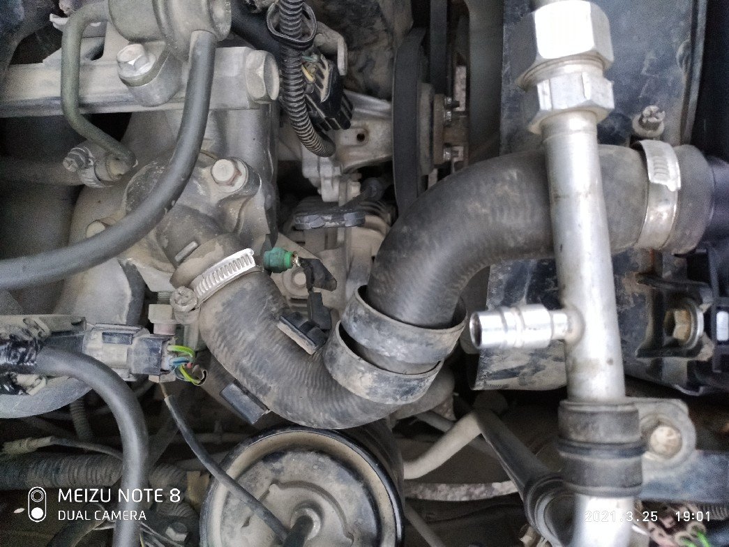

Arkadaşlar 2017 1,6 2 çeker aracımda bugün kaputu kaldırınca farkettiğim su eksiltme olayını gördüm.
Hafta sonu 250 km yol yaptım su seviyesinin yaklaşık yarım parmak azaldığını farkettim. Bu azalma seviyesi çokta normal gelmiyor bana. Kaputu kapatmadan gevşek yer varmıdır diye bir kaç yeri kontrol ettim su deposunun solunda aliminyum borunun üzerinde bir vana vardı o gevşek duruyordu. onu sıktım. Radyatör pervanesinden doğru gelene bir boru. Umarım sıkılması gereken bir vanaydı. Bilgisi olan varmıdır.?

Aluminyum boru klima radyatörü borusu olabilir..sogutma sisteminde öyle bir boru yoktu diye hatırlıyorum..parmağınızla gösterip...bir genel bir de yakın fotoğraf eklerseniz mesaja görerek yorum yapmaya çalışalım..
