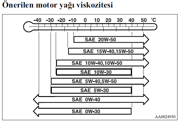

Araç manualinde yağ kullanımı konusunda bir tablo vardır...Sizde kullanıcı olarak bulunduğunuz yerdeki sıcaklık skalasına göre o tablodan yağı seçersiniz. Fabrikasının önermediği hiç bir yağı koymayın derim. Aşağıda bir örnek tablo göreceksiniz. Hangi sıcaklı arasındaysanız ona göre yağ seçmelisiniz..rehberiniz Araç manualidir.
Yağcının, Arkadaşın, Ustanın bak 0W40 var yok şu daha iyi tavsiyesine aman kulak asmayın..Üreten Fabrikayı dinleyin her zaman.
NOT: Tablo örnektir dikkate almayın.

Yaşadığın yer demekki -30 derecelere kadar iniyor..yağ tablosuna bakarsan 5W yani winter(KIŞ) sezonu için -30 dereye kadar iniyorsa diyor.. eğer bu derecelere inmiyorsa bir dünya gereksiz para bayılmaya gerek yok diyor tablo..yani 10W veya 15W sonrası 30-40-50 neyse olur. Suzuki için 10w40 veya 15W40 yazıyordu manualinde bakmak lazım.
