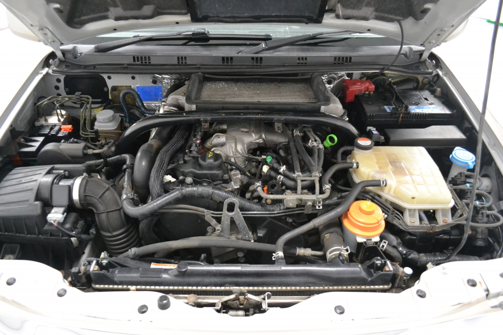

Gelelim Çözüme / Motor Fotoğrafı bu. Parça Hava filitresi üzerindeki 5 pinli kablonun girdiği parçadır.

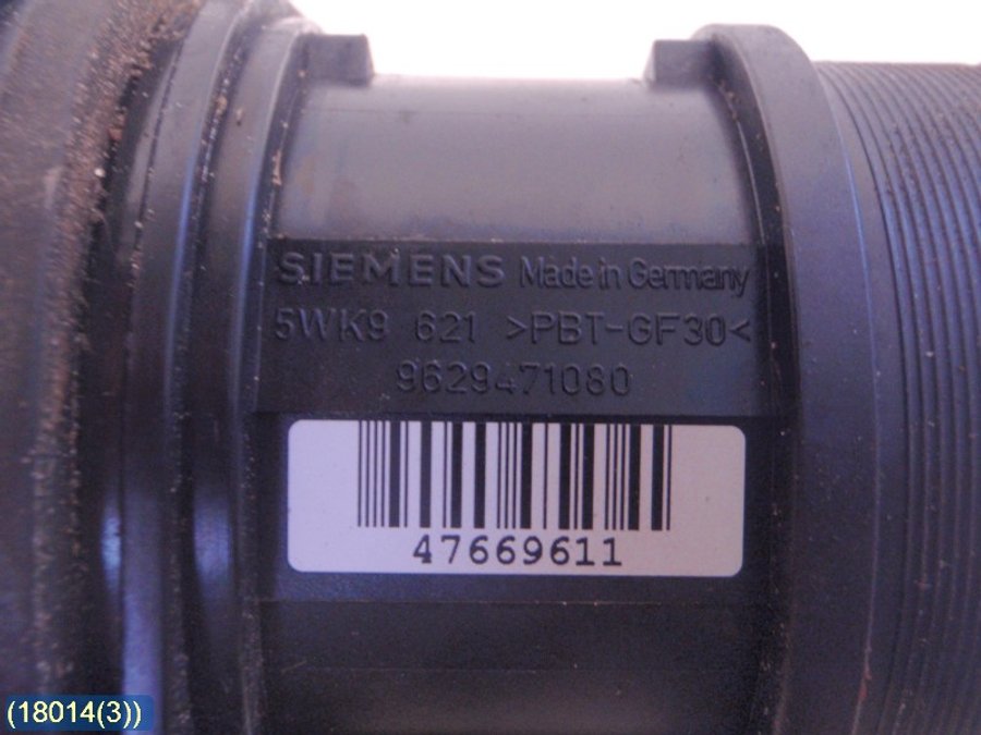

Buda Almanız gereken GRAND VITARA XL-7 2.0 HDI RHW MAF Sensörü 9629471080 bu kod ile aratın ve orjinali Siemens tarafından üretilir mutlaka Siemens olanı alın.
Parça Peugeot Partner, Citroen berlingo 306/307/406/407 2.0 HDİ motorlar ile aynı olup alırken dikkat edilecek nokta 9629471080 kodu ve Siemens olmasıdır. 9629471080 kodu olan tüm parçalar uyar ancak, yan sanayi alacaksanız kaliteli VDO gibi üreticilerin ürününü seçin. Ben orjinali Siemensi tercih ettim. 500TL'ye tanıdık indirimi ile aldım taktım.
XL7 MAF Sensör alıp taktım ok.jpg (77.05 KiB) 1604 kere görüntülendi
Bu parçayı takın, beyinden arızaları silin ve güle güle kullanın. :)
